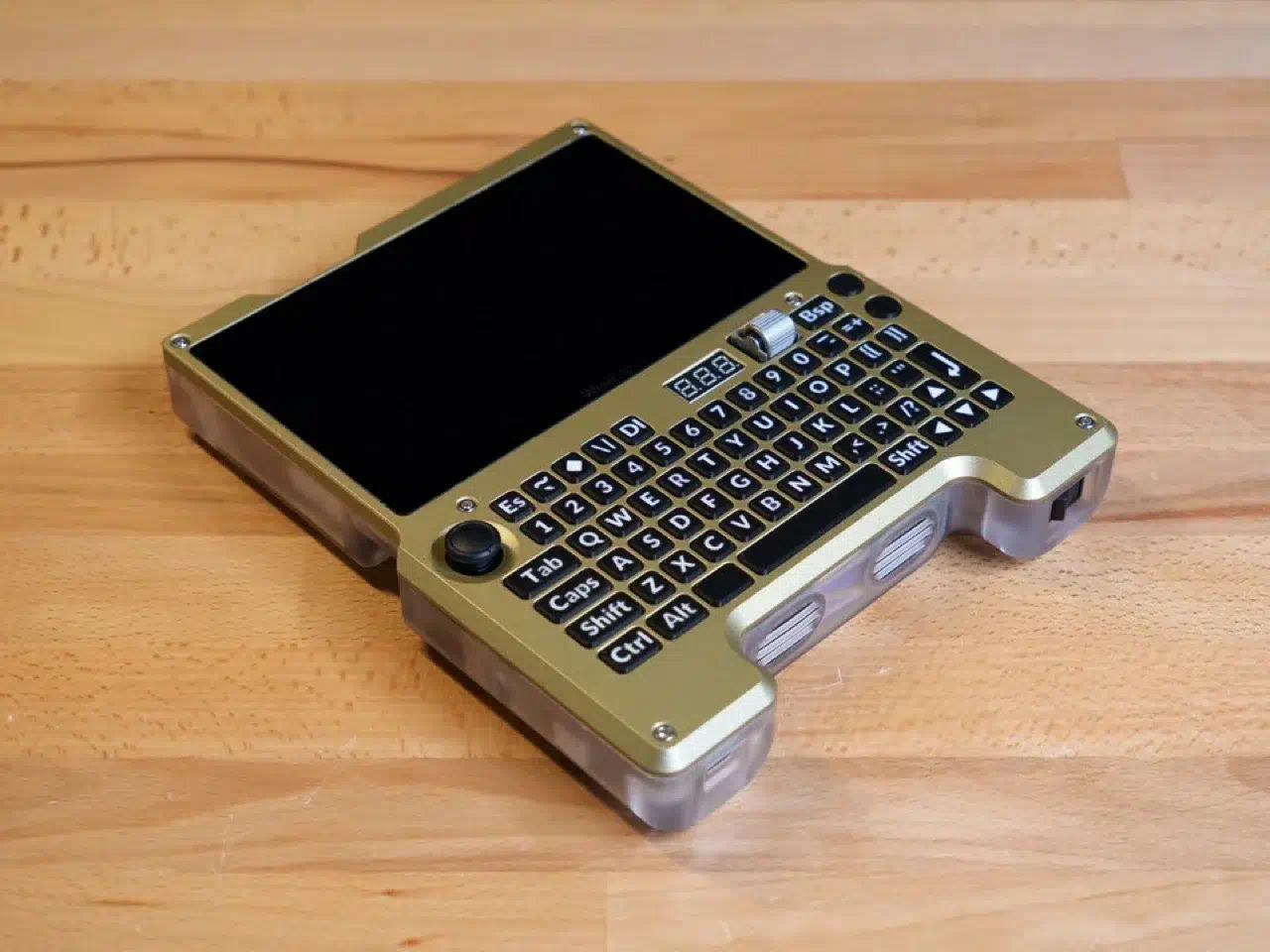

An enthusiast has created a pocket computer on x86 with a full Linux desktop
Thread in Computers created by EVENCUTE Tuesday at 11:49 AM. 45 views
  1. EVENCUTE
    YouTuber Wisce решил дать второй шанс идее карманных компьютеров с полноценной операционной системой. Двадцать лет назад такие устройства, как Sony Vaio UX, обещали революцию, но уступили место смартфонам. Теперь мастер собрал с нуля полностью кастомный x86-handheld, который запускает Linux Mint и предлагает настоящий рабочий стол прямо в ладонях, а не урезанную версию для игр вроде Steam Deck.
    В основе устройства лежит мощная одноплатка LattePanda Mu. Экран — семидюймовый с разрешением Full HD и частотой 120 герц. Под большими пальцами удобно расположилась полноценная ортолинейная клавиатура QWERTY с кастомными колпачками. Для управления курсором Wisce приспособил джойстик от Joy-Con, добавил удобное горизонтальное колесо прокрутки, четыре USB-порта, выход HDMI и USB-C для зарядки. Батарея на 4500 миллиампер-часов оснащена точным цифровым индикатором заряда. Весит гаджет около килограмма при толщине 36 миллиметров.
    Wisce подошел к проекту как настоящий инженер. Он разработал собственную несущую плату для LattePanda Mu, отдельную печатную плату для клавиатуры на микроконтроллере RP2040, а также переходник для подключения выбранного экрана. Корпус получился из прозрачного компаунда сзади, чтобы были видны внутренности, и фрезерованной алюминиевой панели спереди. Даже клавиатурные колпачки он смоделировал и напечатал сам на 3D-принтере.
    В итоге Wisce создал не очередной игровой handheld, а настоящий портативный компьютер, который может работать как полноценная десктопная машина. Коммерческие производители часто жертвуют либо удобством, либо универсальностью. Эта самодельная модель показывает, что при правильном подходе и упорстве современное железо вполне готово вернуть handheld PC на рынок.

    Впечатляет. Главный плюс в архитектуре, но с 64 ГБ eMMC памяти и процессором уровня 2013 года далеко не уехать
