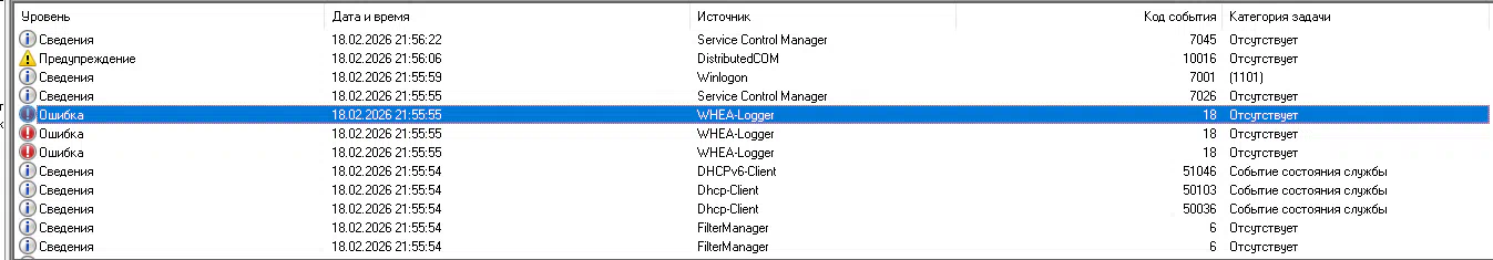

    NeRcH Feb 18, 2026 4,153 Oct 30, 2023
    Журнал ошибок смотри на whea logger

    твоя проблема классическая для сборок на китайских материнских платах X99 (типа Huananzhi, Machinist, Jingsha и подобных) с процессорами Xeon E5 v3 серии, включая твой 2666 v3. Эти CPU и платы часто приходят из Китая (AliExpress и т.д.), и у них распространён баг с датчиками мониторинга (сенсорами температуры, напряжения, в частности PCH/чипсет или Super I/O чип типа ITE IT8792E/IT879XE).
    Программы вроде OpenHardwareMonitor, CPU-Z, HWInfo, AIDA64 пытаются читать эти датчики на низком уровне (через SMBus/I2C). На китайских платах доступ к ним реализован криво или частично битый → система получает "залипание" на шине → полный hard freeze (без BSOD, только ребут помогает)
