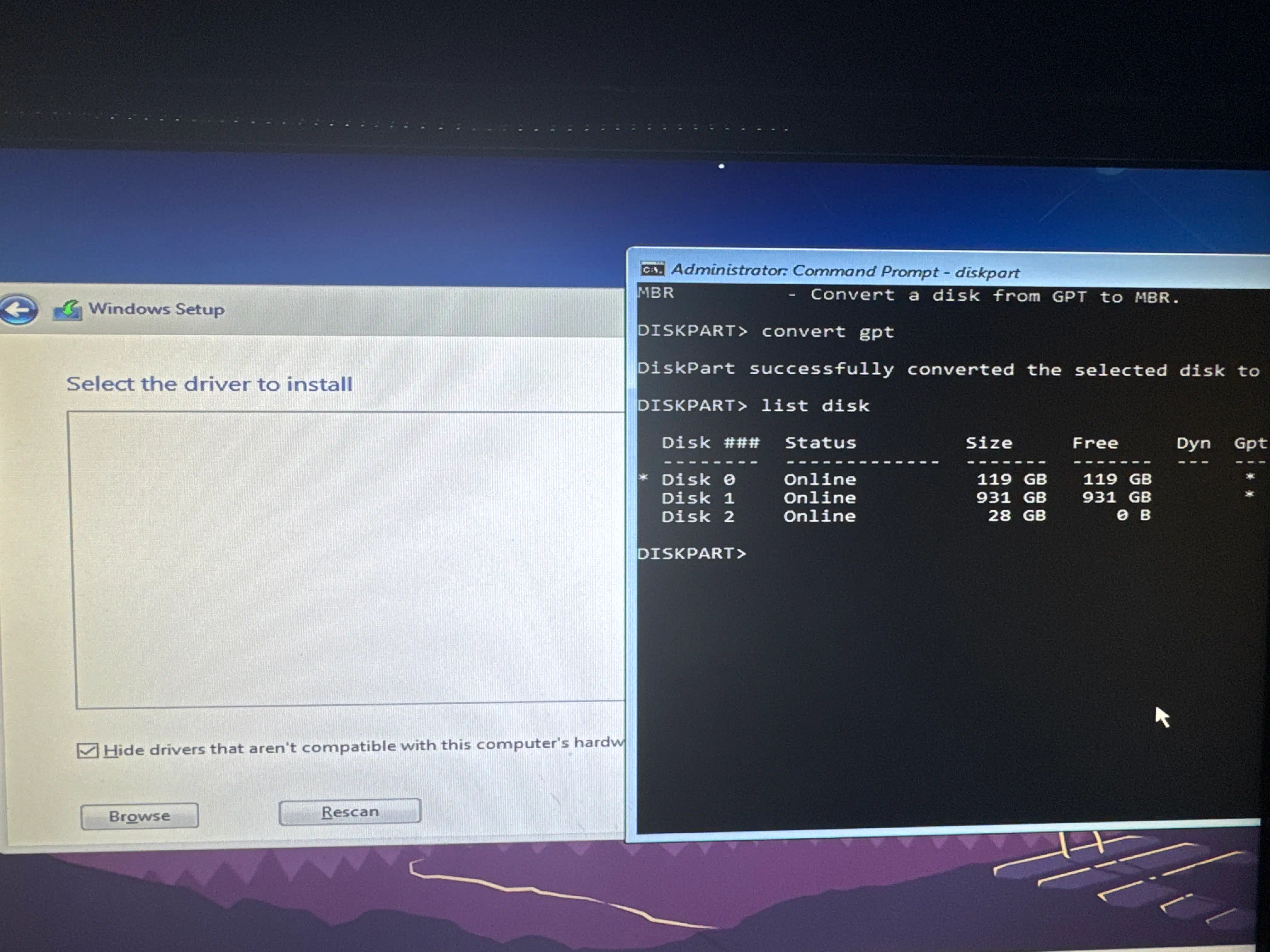

    ВоркПоРУ Topic starter Feb 3, 2026 https://lolz.live/threads/8981756/ | VDS сервера в Москве 1,565 Nov 29, 2019
    все перепробовал, диски форматировал в нтфс и гпт, все равно не катит.
    Попробовал все. Образ установлен через dd
    Закину денег за помощь

    MALWARE Feb 3, 2026 мяукаю 13,661 Mar 12, 2021
    драйвера надо установить
    The post was merged to previous Feb 3, 2026
    на контроллер nvme
    ищи на официальном сайте мат платы драйвера

    шо нам говорит чат гпт
    Проблема тут почти наверняка не в NTFS/GPT, а в том, как записан установочный носитель и в каком режиме ты загрузился. По фото и описанию видно типичный сценарий.
    Разберём по шагам
    Что происходит на самом деле
    Образ записан через dd
    dd не подходит для Windows ISO
    В итоге флешка получается «битой» с точки зрения Windows Setup
    Очень часто Windows Setup при этом:
    не видит диски
    или видит, но не даёт установить
    или требует драйверы
    DiskPart показывает GPT, но установщик пустой
    Это нормально, если:
    ты загрузился в Legacy/CSM, а диск GPT
    или наоборот: UEFI + MBR
    или отсутствует драйвер контроллера (NVMe / Intel RST / RAID)
    Главная ошибка
    Windows ISO нельзя писать через dd
    Linux-метод ≠ Windows-метод.
    Как сделать правильно (100% рабочий вариант)
    Вариант 1 (РЕКОМЕНДУЮ)
    Если есть доступ к Windows:
    Скачай Rufus
    Выбери:
    GPT
    UEFI (не CSM)
    Файловая система: FAT32
    Запиши ISO
    В BIOS:
    UEFI ONLY
    CSM / Legacy — OFF
    Secure Boot можно временно OFF
    После этого:
    диски появятся без драйверов и танцев
    Вариант 2 (если только Linux)
    Используй WoeUSB или Ventoy, а не dd:
    sudo woeusb --device Win.iso /dev/sdX
    или
    ventoy -i /dev/sdX
    Проверка BIOS (ОЧЕНЬ ВАЖНО)
    Зайди в BIOS и проверь:
    Boot Mode: UEFI
    CSM: Disabled
    SATA Mode:
    если есть Intel RST / RAID → поставь AHCI
    NVMe: включён
    Если диск NVMe и всё ещё не видно
    Тогда почти наверняка нужен драйвер:
    Intel RST (VMD)
    AMD RAID
    Решение:
    В BIOS выключить VMD / RAID
    Или скачать драйвер и подгрузить через Load driver
    Быстрый чек-лист
    Не dd
    UEFI
    GPT
    AHCI
    Rufus / Ventoy / WoeUSB

    4. DrewDew
      avatarВоркПоРУ, папку с дровами закинь на флешку и потом выбери оттуда их

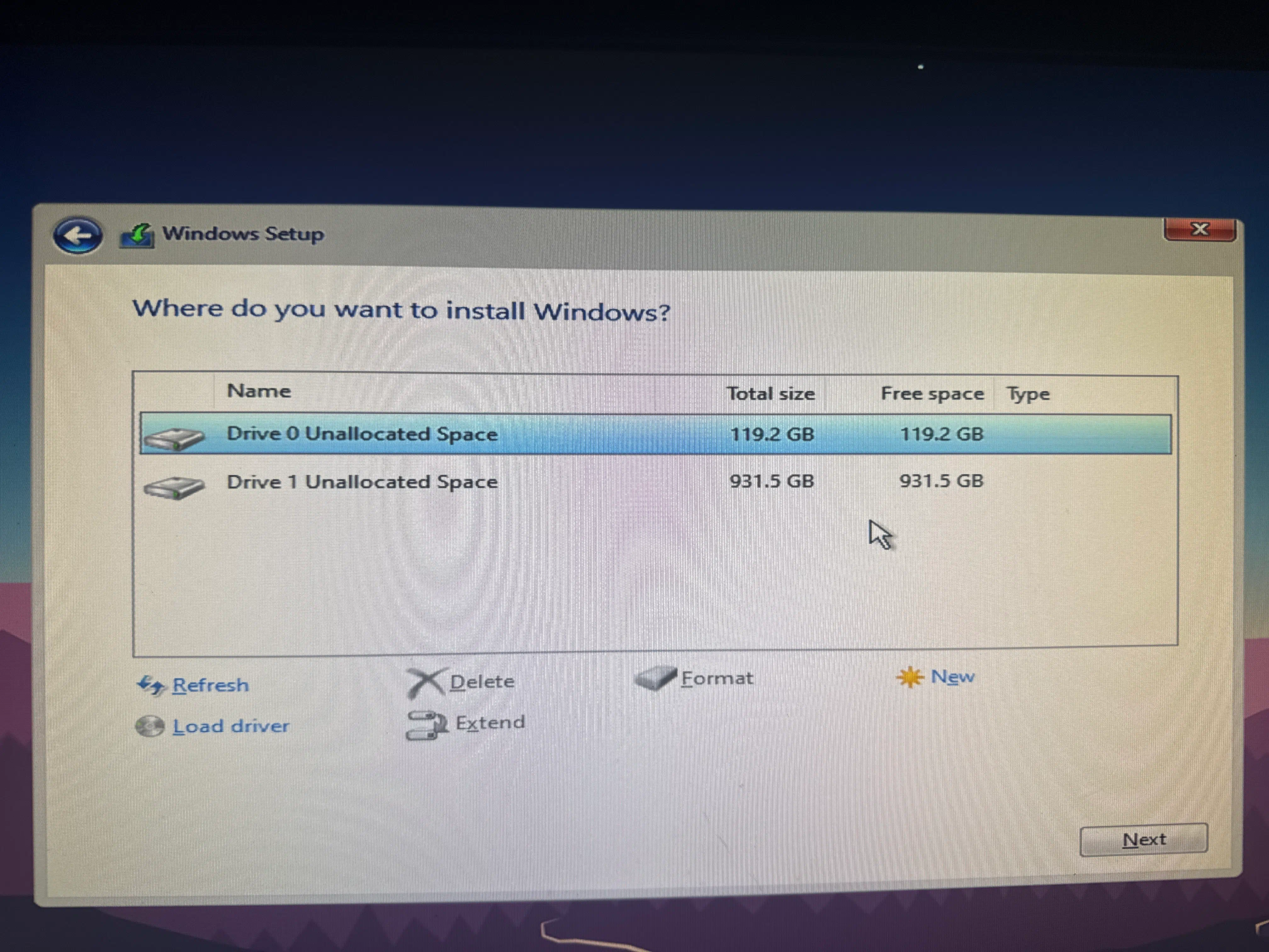

    господа драйвер все таки помог
