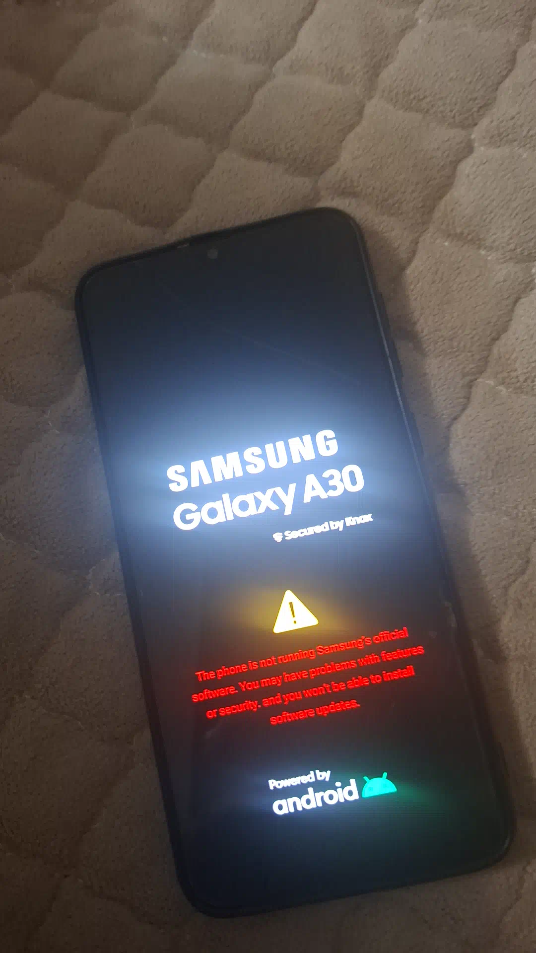

During the firmware update the phone stopped turning on

    Уже минут 10-20 такой экран

    ребут через комбинацию и прошивай опять ориг прошивкой через odin

      avatarScriptto6, samsung smart switch это название официальной, так же попробуй через samfw утилиту кинуть в режим загрузки
    4. TrafficDevils
      avatarNeforTurboS, смарт свитч не шьет телефоны

    Мда, не знаю каким образом можно прошивать, что бы уйти в бутлуп. Иди у нейронки спрашивай или на 4пда смотри закрепы в теме по твоему телефону
    1. NeforTurboS
      avatarwennyx, миллион вариантов, например кабель хуевый и отошел во время прошивки

    Если прошивал кастом значит не отключил шифрование проверки вот и выдает кнокс что стоит не официальная

      avatarNeRcH, Я НЕ МОГУ ЗАЙТИ В РЕЖИМ ЗАГРУЗКИ Я НИКУДА НЕ МОГУ ЗАЙТИ
    3. NeRcH
      avatarScriptto6, громкость вниз и кнопку включения держи потом подключи зарядку резко и ничего не делай что бы он отключился и начал заряжаться
    4. NeRcH
      avatarScriptto6, отключи провод и подсоедини к ПК на выключенном зажим кнопку громкости - и вставляй провод

    прошил кастом прошивку, а не оффициальную, да еще и с загрузчиком залоченым. шей офф и тогда разблокируй загрузчик через меню программиста, чтобы на кастом прошить. шить через samfw, на их же сайте сможешь найти офф образ прошивки.
