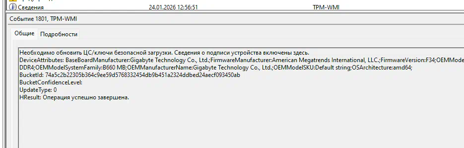

    ошибки которые были, так сказать по хронологии (ивентики):
    Предыдущее завершение работы системы в 2:56:08 на 23.01.2026 было неожиданным.
    Не удается найти описание для идентификатора события 56 из источника Application Popup. Вызывающий данное событие компонент не установлен на этом локальном компьютере или поврежден. Установите или восстановите компонент на локальном компьютере.
    Если событие возникло на другом компьютере, возможно, потребуется сохранить отображаемые сведения вместе с событием.
    К событию были добавлены следующие сведения:
    ACPI
    2
    Ресурс сообщения существует, но сообщение не найдено в таблице сообщений
    Система перезагрузилась, завершив работу с ошибками. Возможные причины ошибки: система перестала отвечать на запросы, произошел критический сбой или неожиданно отключилось питание.
    были еще ошибки с Amnezia***SplitTunnel и TPM-WMI (1801)
    Сбой при запуске службы "Amnezia***SplitTunnel" из-за ошибки
    Системе не удается найти указанный путь.
    Необходимо обновить ЦС/ключи безопасной загрузки. Сведения о подписи устройства включены здесь.
    DeviceAttributes: BaseBoardManufacturer:Gigabyte Technology Co., Ltd.;FirmwareManufacturer:American Megatrends International, LLC.;FirmwareVersion:F2;OEMModelNumber:B660 DS3H DDR4;OEMModelBaseBoard:B660 DS3H DDR4;OEMModelSystemFamily:B660 MB;OEMManufacturerName:Gigabyte Technology Co., Ltd.;OEMModelSKU:Default string;OSArchitecture:amd64;
    BucketId: 603c11027cda75fc02d5993f5423ffd1a9b009fdf0a3185f3c68200f1b08db8a
    BucketConfidenceLevel:
    UpdateType: 0
    HResult: Операция успешно завершена.

    23.01.2026 13:34:19 1801 Microsoft-Windows-TPM-WMI Необходимо обновить ЦС/ключи безопасной загрузки. Сведени...
    нейросети настаивают на обновлении биоса, отключении быстрого запуска, и т.д + на реддите заметил такое, что у какого-то америкоса с компом траблы из-за TPM-WMI, мб есть взаимосвязь.

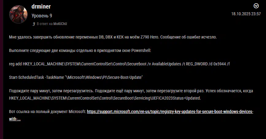

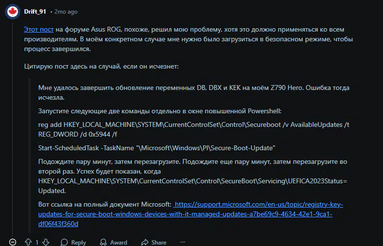

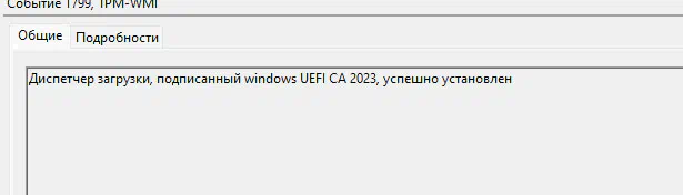

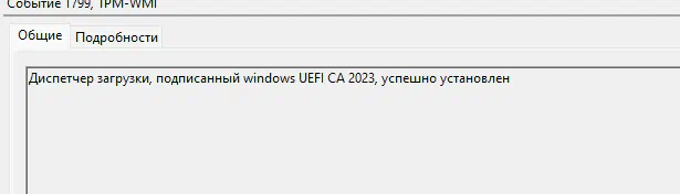

    оставляю послание потомкам как мне удалось побороть сей недуг -
    ошибка события 56 a.k.a. проблемами с acpi, драйверами иссякла после обновления биоса мамы гигабута b660 ds3h ddr4 до последней актуальной версии (с f2 2021 до f34 2025), вместе с ней стихли венты на корпусе. возможно помог сброс до дефолтных настроек всего и вся)
    но вот заковырка, что проблема с пробуждением и отсутствием картинки на экране никуда не делась, монитор включался и выключался, повиснув на заставке с логотипом. и тут я пошарился на реддите, выяснив, что случай мой не уникальный, месяца 3 назад у парняг такие же симптомы были как у меня - как решение предлагалось ждать апдейтов и отключить спящий режим, покопаясь в схемах питания.
    виндовс с важными файлами не очень хотелось переустанавливать, поэтому опустившись еще ниже я нашел сообщение (2 месяца назад) с решением для моей ситуации, оно лежало на форуме асуса+ссылка на документ майкрософта.
    запускаем повершелл от имени админа и засаживаем туда, через пару минут после выполнения команд ребутаемся.
    Code
    reg add HKEY_LOCAL_MACHINE\SYSTEM\CurrentControlSet\Control\Secureboot /v AvailableUpdates /t REG_DWORD /d 0x5944 /f
    Code
    Start-ScheduledTask -TaskName "\Microsoft\Windows\PI\Secure-Boot-Update"
    если все гладко прошло потом должно появиться в HKEY_LOCAL_MACHINE\SYSTEM\CurrentControlSet\Control\SecureBoot\Servicing\ у UEFICA2023Status - Updated.
    ошибка исчезла с концами и все успешно обновилось, теперь при пробуждении все ок. мб кому-то поможет в будущем. (не знаю в чем связь проблем сна было и ключей этих, но эт уже и не важно)
    ну и собственно всем спасибо, кто пришел на помощь. особенно нерчу. :yodaluv:

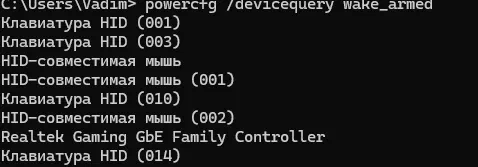

    Классическая проблема с acpi и драйверов , после пробуждения не проходят пост коды и тем самым нет инициализации ПК
    Биос желательно обновить до последней версии (не бету)
    avatarvuchaev2015 win + r cmd
    powercfg /a
    Посмотри если там low power idle
    1. View previous comments (15)
    2. NeRcH
      avatarvuchaev2015, в командной от админа
      powercfg /devicedisablewake "Realtek Gaming GbE Family Controller"
      powercfg /requestsoverride DRIVER "Logitech G733 Gaming Headset" SYSTEM
      powercfg /requestsoverride DRIVER "Legacy Kernel Caller" SYSTEM
      powercfg /requestsoverride PROCESS Discord.exe DISPLAY
    3. NeRcH
      avatarvuchaev2015, покажешь что они ответили в командной и перезагрузись
      Потом опять введи и покажи
      powercfg /devicequery wake_armed
      powercfg /requests

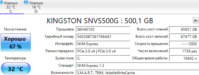

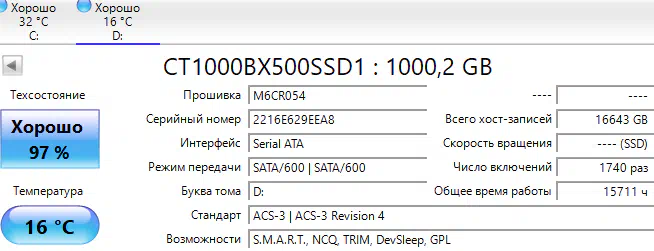

    Начнём с базы
    Какой диск, какая память? Стрессы проходят?
    Сколько лет блоку?
    1. View previous comments (3)
    2. vuchaev2015 Topic starter
      avatarKPOBABblU_CnOPT, [IMG][IMG]блоку 3 года, как и компу всему в целом
      стресс тесты никакие не проводил. вчера по советам обновил биос, на сей раз ошибки 56 не видел с acpi, но проблема не ушла. моник мерцал при пробуждении утром, картинка не появилась. при этом гула вентилятор тож не было как в прошлые разы (мб из-за сброса настроек биоса, особо там ничего не настраивал после новой версии)
      [IMG]+ до сих пор преследует ошибка 1801 tpm-wmi и просит обновить ключи какие-то. хз влияет ли на что-то
      я уже начинаю грешить на проблемы виндовса :/

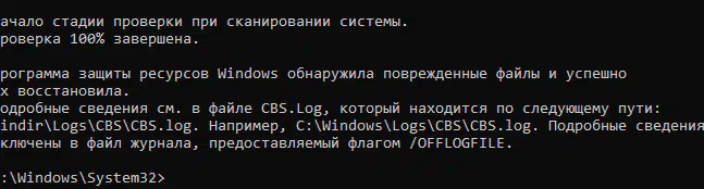

    CMD открывай от имени администратора
    sfc /scannow
    Если конечно не проверял.

      avatarvuchaev2015, ошибки по ключам не источник проблем
      Журнал ошибок просто шлёт ошибки из за того что у тебя были старые ключи от старой версии Биоса и после того как ты обновил Биос ты не перезаписал их

      случилось божье чудо, спящий режим починился и больше мерцаний и зависания картинки нет… корень проблемы все-таки был tpm-wmi , если быть точнее речь про обновление цс ключей/безопасной загрузки. не знаю каким боком эта ошибка была связана, но реддит тому подтверждение - у челов ровно такие же симптомы, как у меня были.
      пофиксилось добавлением в реестр задачи по применению апдейта секьюрбут:
      в журнале событий отобразилось, что обновление успешно поставилось это и теперь ошибок никаких вообще нет.
      единственный способ который помог :/ (ну и обновление биоса избавило от ошибки 56)
