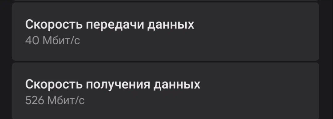

    Честно, я уверен что проблема скорее с моим роутером и провайдером, но все же. около 2ух недель назад начался какой то сущий ад с вайфаем на моем телефоне (pixel 7 pro). Спустя несколько минут после подключения к сети скорость сбрасывается до по ощущениям (и не только) 20-50 мбит/с, при поддерживаемых 500 на роутере. проблема возникает как с 5ггц подключением так и с 2.4 ггц. обостряется с подключением днс сервера (xbox, malwlink и прочие). Менял канал, пытался настраивать роутер - не помогло. после переподключение к вайфаю (вкл выкл) скорость возвращается, но на несколько минут. что можно сделать?

    почему ты так уверен что проблема в роутере? у всех устройств в сети такая проблема или только у пикселя?
    отключи адаптивное переключение сетей, выключи рандомизацию мак адреса, выключи блютуз, выключи днс который ты говоришь используешь

    так же попробуй сброс настроек сети, он там же где и обычный сброс телефона должен быть

    ipv6 отключи на роутере если есть, пробуй вообщем

    я думаю тут скорее в телефоне проблема чем в роутере

      avatarrequiemxd, только с твоей сетью такое? ну все же попробуй то что говорю, особенно ipv6 отключить если есть. просто если в сторону телефона смотреть, ты явно не один

    поссмотри все настройки электропитания в смартфонне → может они виноваты

    в настройках приложений найди Adaptive Connectivity Services и отключи ее
    в настройках вайфая посмотри доступен тебе wifi power save mode если там есть отключи или в в разработчиках
    wpa3 полностью отключи и поставь wpa2 , при подключенной сети нажми на сеть и поставь mac adress устройства
