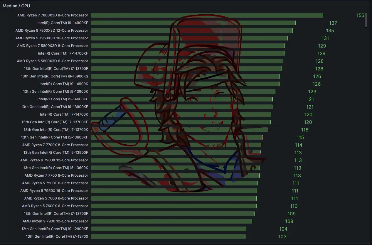

    На скрине, статистика от разработчиков Раста. Показатели эти, если что fps

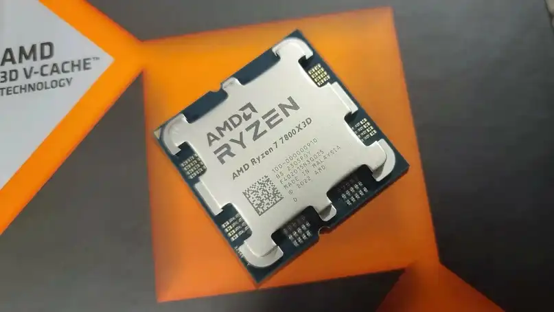

    Процессор AMD:
    Ryzen 7 7800x3d 32к руб на озоне или AliExpress ставим и забываем об обновлении процессора лет на пять.
    Ryzen 7 5800x3d - 24к-30к руб. Чуть похуже верхнего, но тоже ставим и забываем про процессор на пять лет

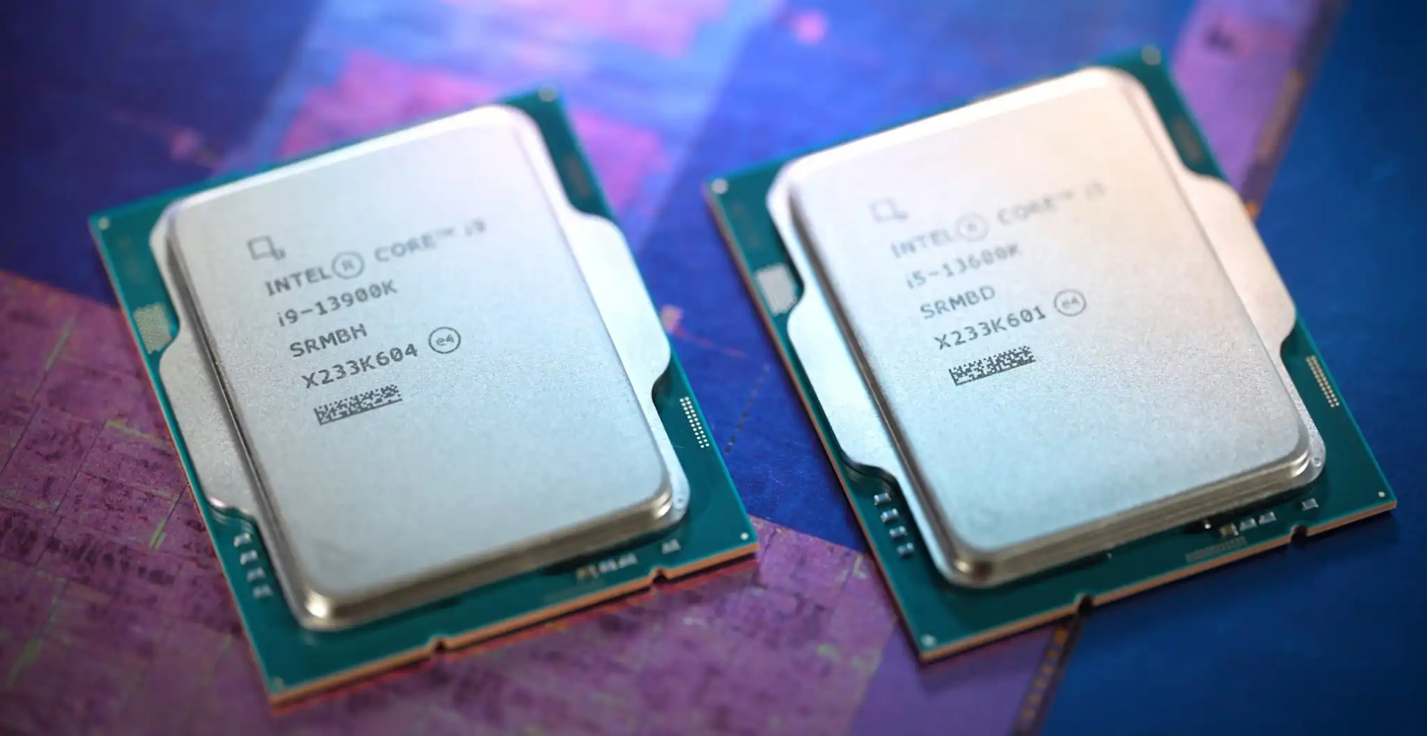

    Процессор Intel:
    i5 13600КF 23к руб, есть возможность последующего апгрейда системы до 13700к, 13900к, 14700к.
    Обратите внимание, что я не указал 7-12 поколение Intel, там fps будет ужасным! Только с 13 поколения intel в RUST стал нормальный fps в загруженных локациях.

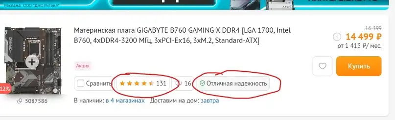

    Не знаете, какую материнку взять? Зайдите в DNS и выберите самую популярную, обратив внимание на показатель «отличной надежности». Он позволяет понять, что материнку не возвращают по гарантии.

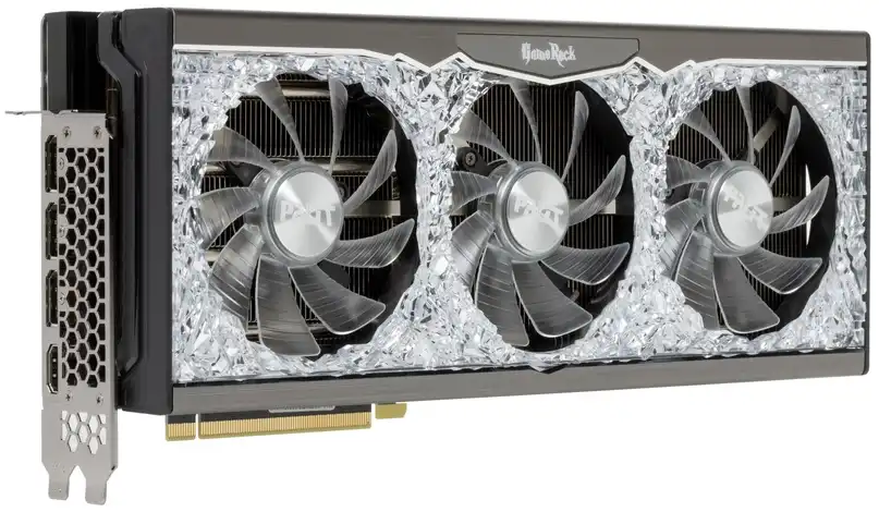

    Видеокарта:
    Для 2к гейминга покупайте RTX 4070 -RTX 4070ti 62 000 руб- 85 000 руб
    Для 1080р хватит 3060 \3060ti или 4060 \4060ti

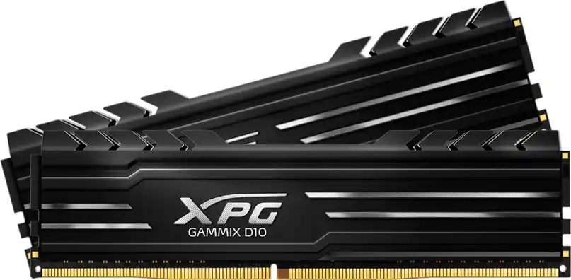

    Оперативная память:
    DDR5, обязательно 2 слота по 16 gb каждый, запас на много лет на перед с частотой от 6 000 МГц и CL 30 - 32! цена вопроса 13 000 руб
    DDR4 обязательно 2 слота по 16 gb каждый, запас на много лет на перед с частотой от 3200 МГц и CL 16-18. цена вопроса 6000-10 000 руб
    Не покупайте 4 плашки ОЗУ! Вы их потом не сможете запустить! Берем только 2.

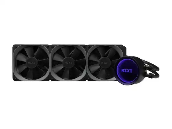

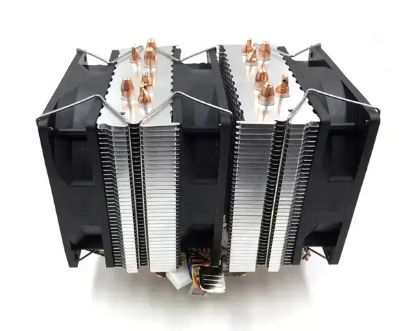

    Охлаждение процессора:
    • Термопаста: mx-4 или mx-6
    • ВОДЯНОЕ ОХЛАЖДЕНИЕ 360ММ НА 3 ВЕРТУШКИ ОТ 10 000 РУБ
    • КУЛЛЕР НА 2 ВЕРТУШКИ И МИНИМУМ 6 ТРУБОК

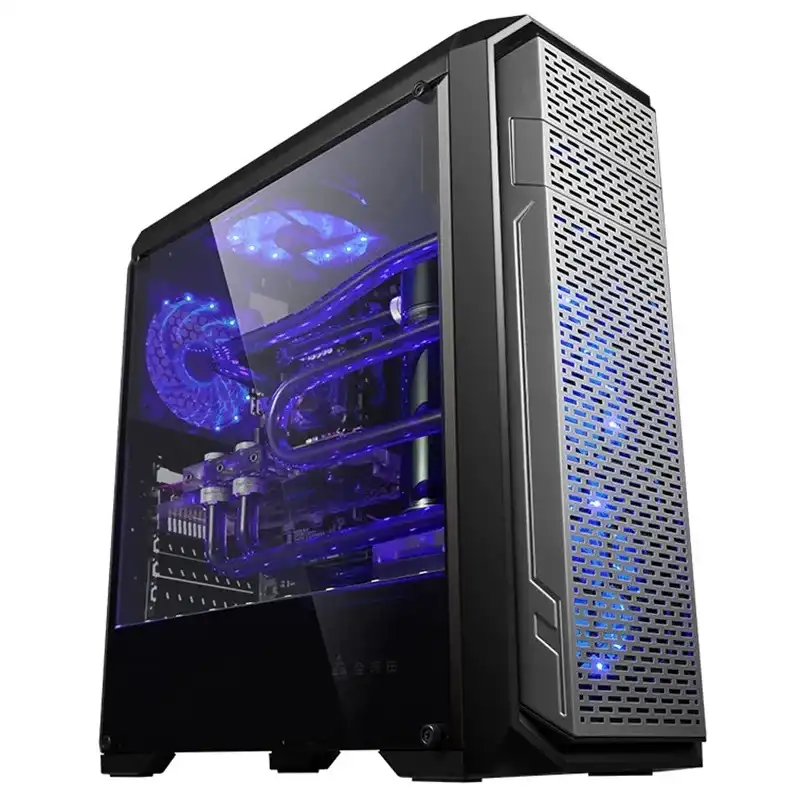

    Корпус:

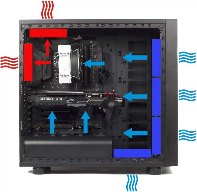

    Берите тот, который вам понравится. Но обратите внимание на некоторые факторы!
    Корпус должен быть продуваемым, сна передней части должна быть сеточка обязательно! А не глухая стенка! Если вы покупаете материнскую плату ATX формата, то и корпус должен подходить по этим критериям. Аналогично и с водяным охлаждением, обычно его ставят на верхнюю или переднюю панель, убедитесь, что там есть место для его установки. Что касается кулера, то самый главный параметр - "Максимальная высота процессорного кулера". Берите корпус, чтобы он был запас на 5-10 см. Например, если у кулера высота 165 мм, а у корпуса тоже 165 мм, то вы не сможете закрыть крышку, поэтому берите с запасом. Видеокарты стали очень длинными, поэтому обратите внимание на "Максимальную длину устанавливаемой видеокарты".

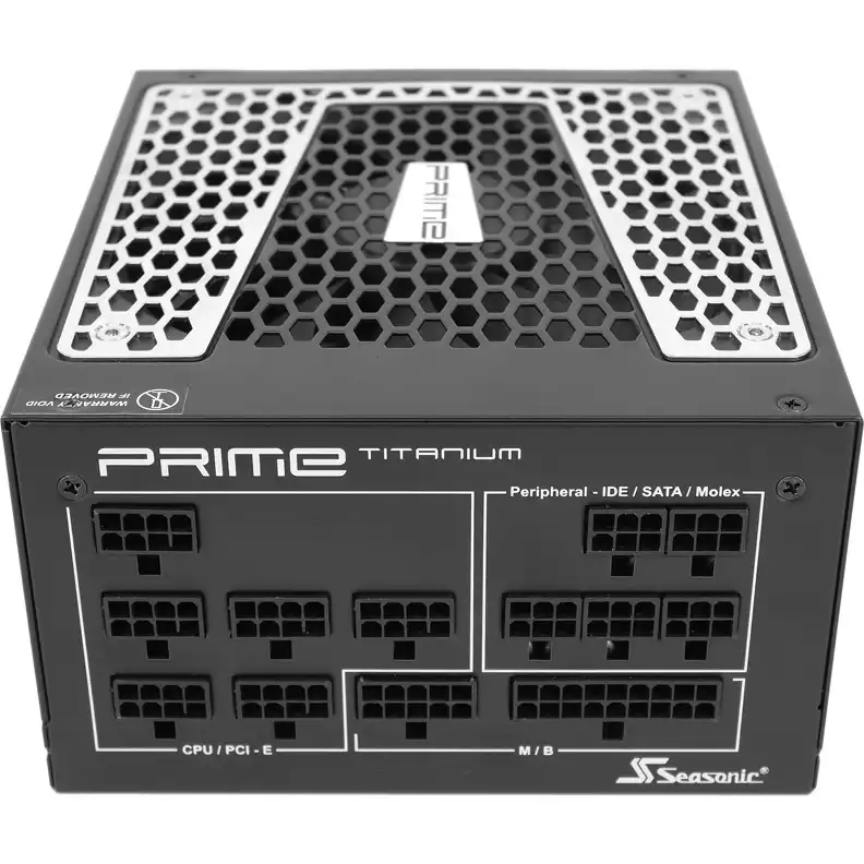

    Блок питания:
    Блок, покупайте от 800W с сертификатом gold от таких компаний как: DeepCool, Montech, Msi, Super Flower, Thermaltake, Sesonic

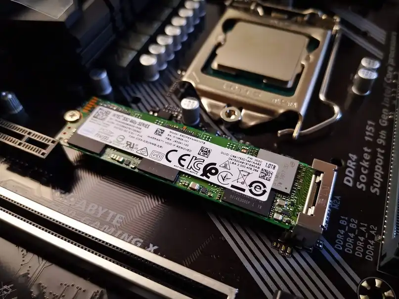

    SSD
    Так как вы покупаете современную материнскую плату, на ней есть разъём M.2!
    А значит, вы можете поставить быстрый SSD. Советую брать SSD M.2 объемом от 1TB.
    Цена такого ssd начинается от 5 000 рублей. Главное выбирайте SSD, где скорость чтения составляет от 3300 МБайт/сек.
