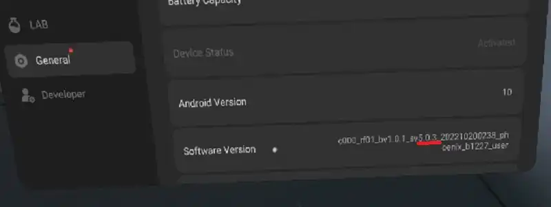

    2. Активируйте режим разработчика. - Для этого перейдите в Быстрые настройки. Далее – Настройки. Кликните на Основные. Перейдите во вкладку Информация и пролистайте вниз до «Версия ПО». Нажмите на нее 7 раз.[IMG]
    После семикратного нажатия у вас появится новая вкладка Разработчик.

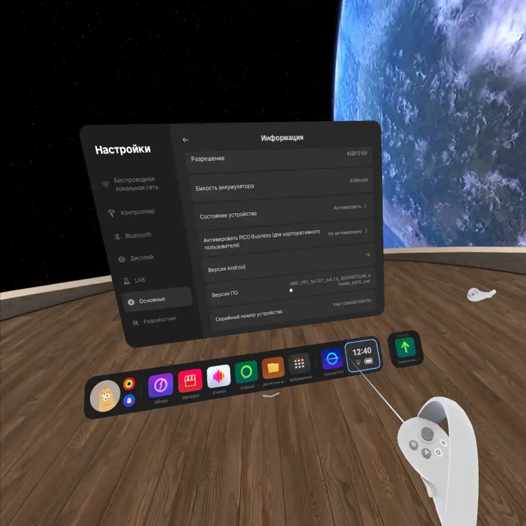

    true (OEM) или пустая строка (non-OEM). В зависимости от результата, вам нужно скачать соответствующую глобальную прошивку не ниже своей прошивки.
    Проверить свою текущую прошивку можно в гарнитуре, нажав "Настройки" -> "Информация" и спуститься вниз, около серийного номера.
